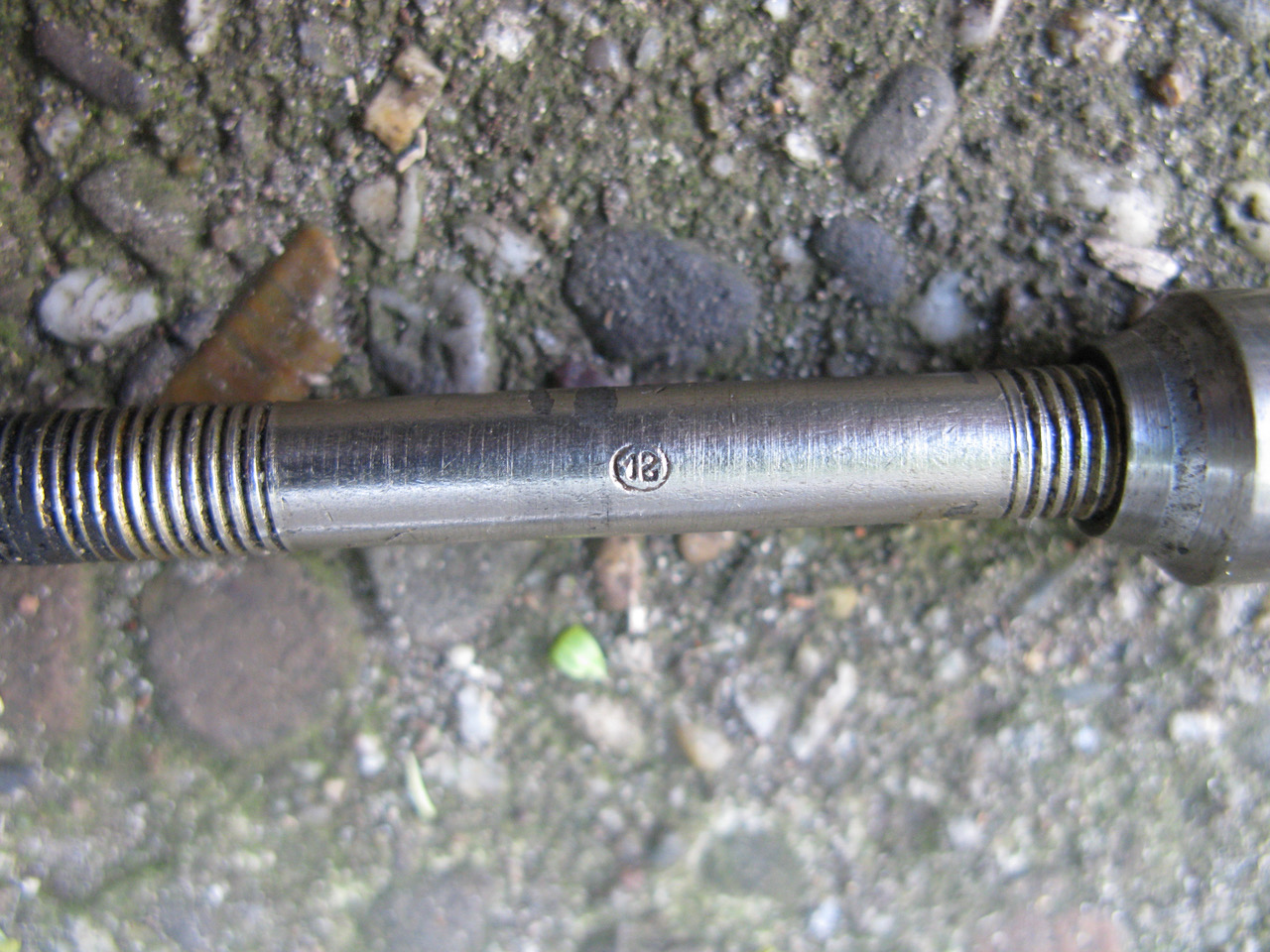

in de vooras staat en cirkel met 12. dus vermoedelijk een F&S as uit 1912.

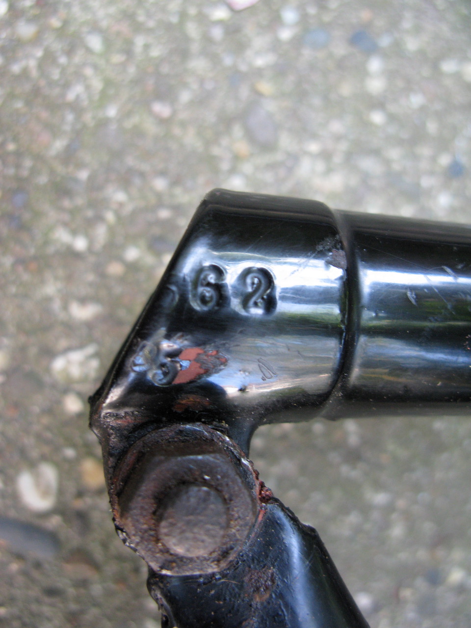

Op alle opnieuw in de fabriek vernikkelde onderdelen zijn de laatste drie cijfers van het framenummer ingeslagen. Dat werd gedaan om de onderdelen in de revisie-afdeling bij elkaar te kunnen houden.

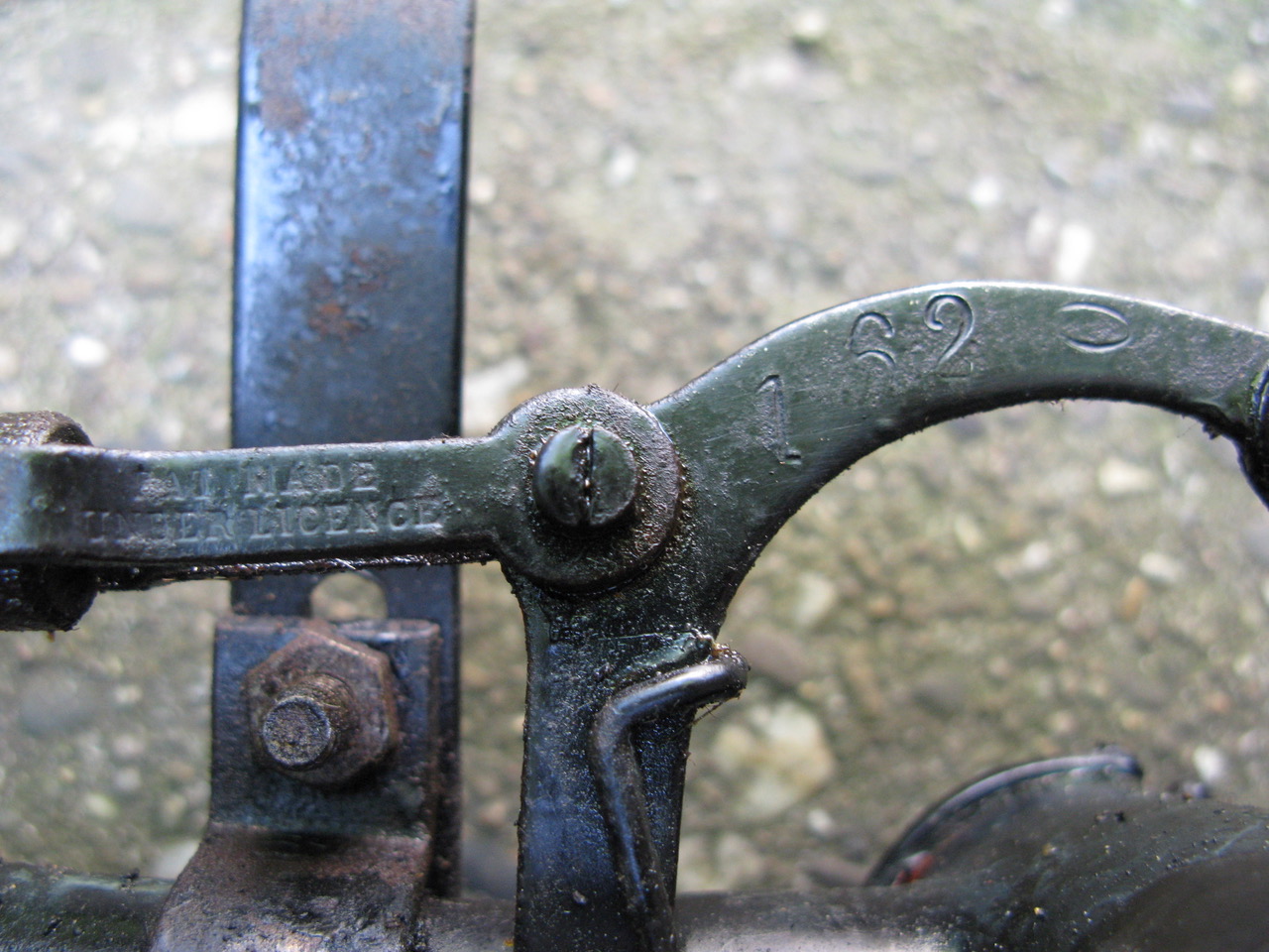

Phillips & co remsysteem

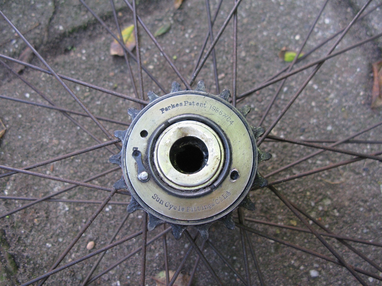

Parkes freewheel in de achternaaf.

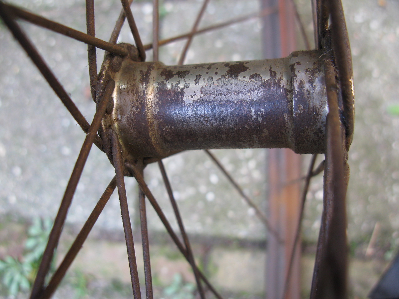

in de naven staat Burgers Deventer, (moeilijk leesbaar).
het framenummer is jammergenoeg niet goed leesbaar omdat een stuk van de framebuis is afgezaagd.

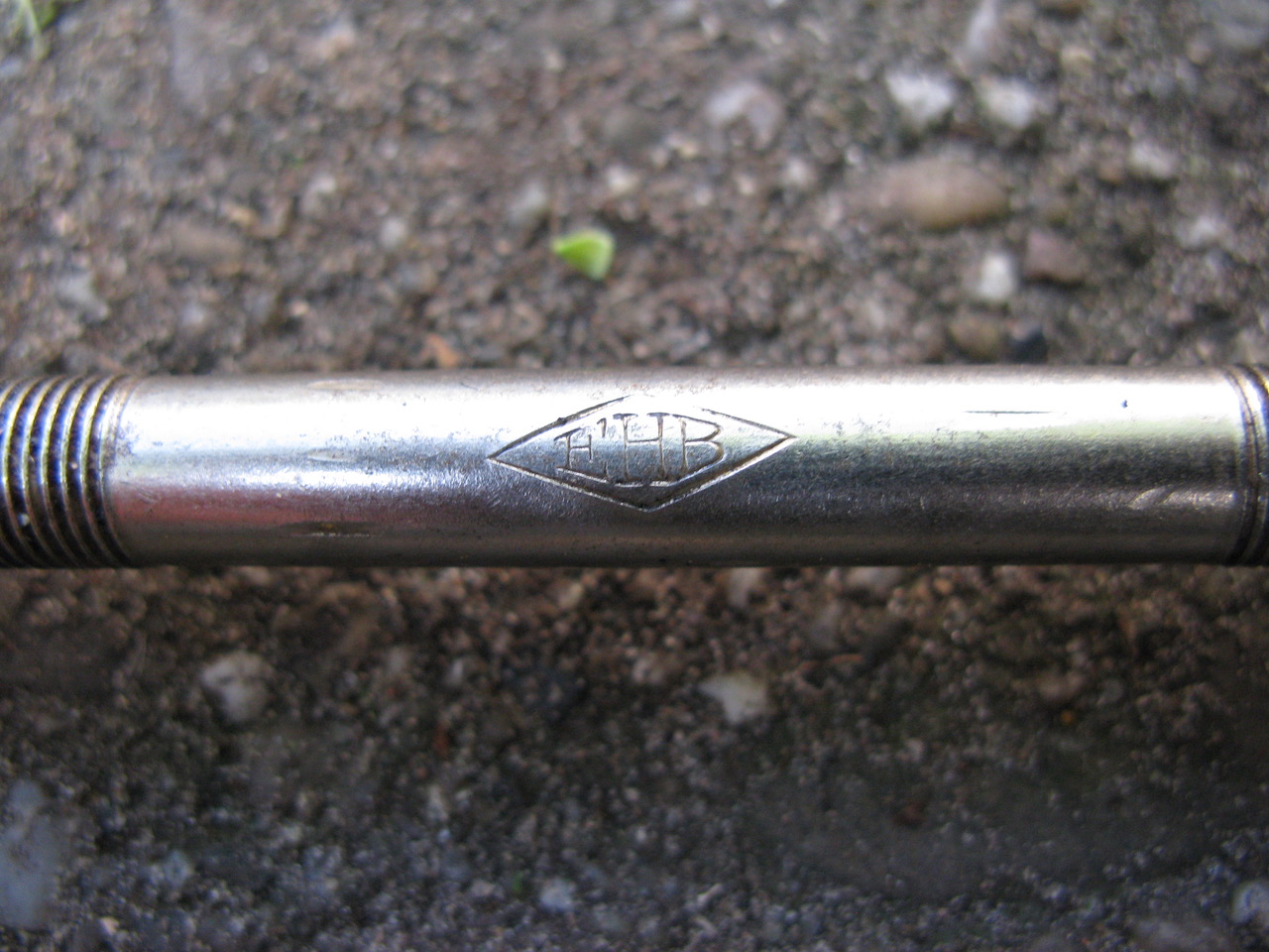

op de achteras is een merkteken met de letters EHB. te zien. Ken iemand dit? welke fabrikant?

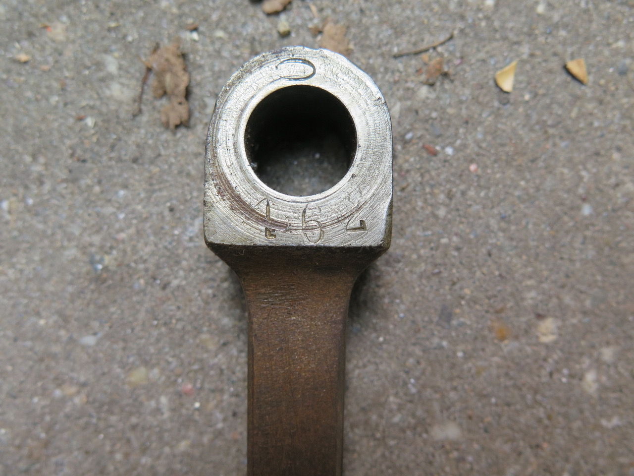

Op de pedalen is een C ingeslagen.

Apart ook dat er 'made under license' op de remhebvel onder de bracket staat.

EHB assen ben ik ook al een paar keer tegengekomen, altijd in naven van een ander merk. Ik vermoed dus dat het losse assen eventueel met conussen zijn die als vervanging werden geinstalleerd.

EHB assen : ik ben benieuwd wat voor fabrikant dat is. Jeroen uit welke tijd waren de fietsen waar je dit merk ook in hebt gezien?
Ik heb het eventjes nagezocht. Er zit er in ieder geval eentje in de voornaaf van mijn transportfiets, die als het goed is tussen 1924 en 1928 is geproduceerd. De voornaaf zelf is merkloos (achternaaf F&S doortrapper, met arend logo zonder cirkels erom). Gezien de intense slijtage van de conussen, zou het ook wel kunnen dat de as origineel was:
Ik meen me te herinnneren EHB assen in een andere naaf of naven te zijn tegengekomen, maar ik weet niet meer waar. Ik zou me dus wel eens kunnen vergissen in dat het vervangende onderdelen zijn.
